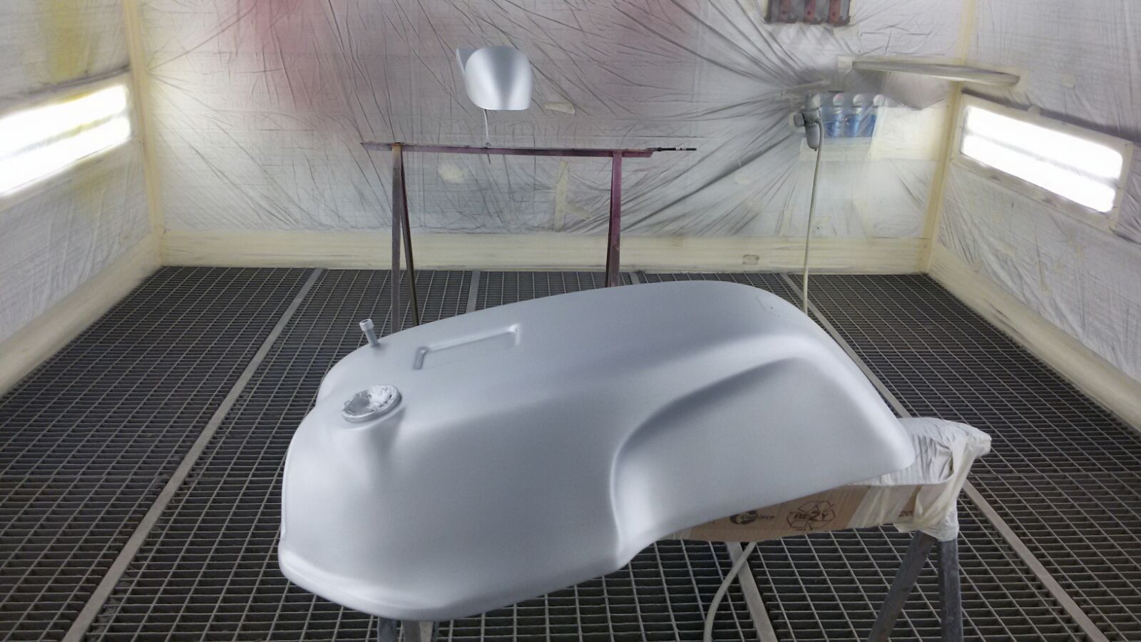

Cita da thomas betti su 08/12/2015, 00:37Aggiornamenti!!!

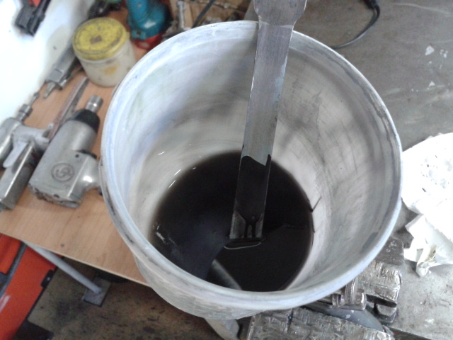

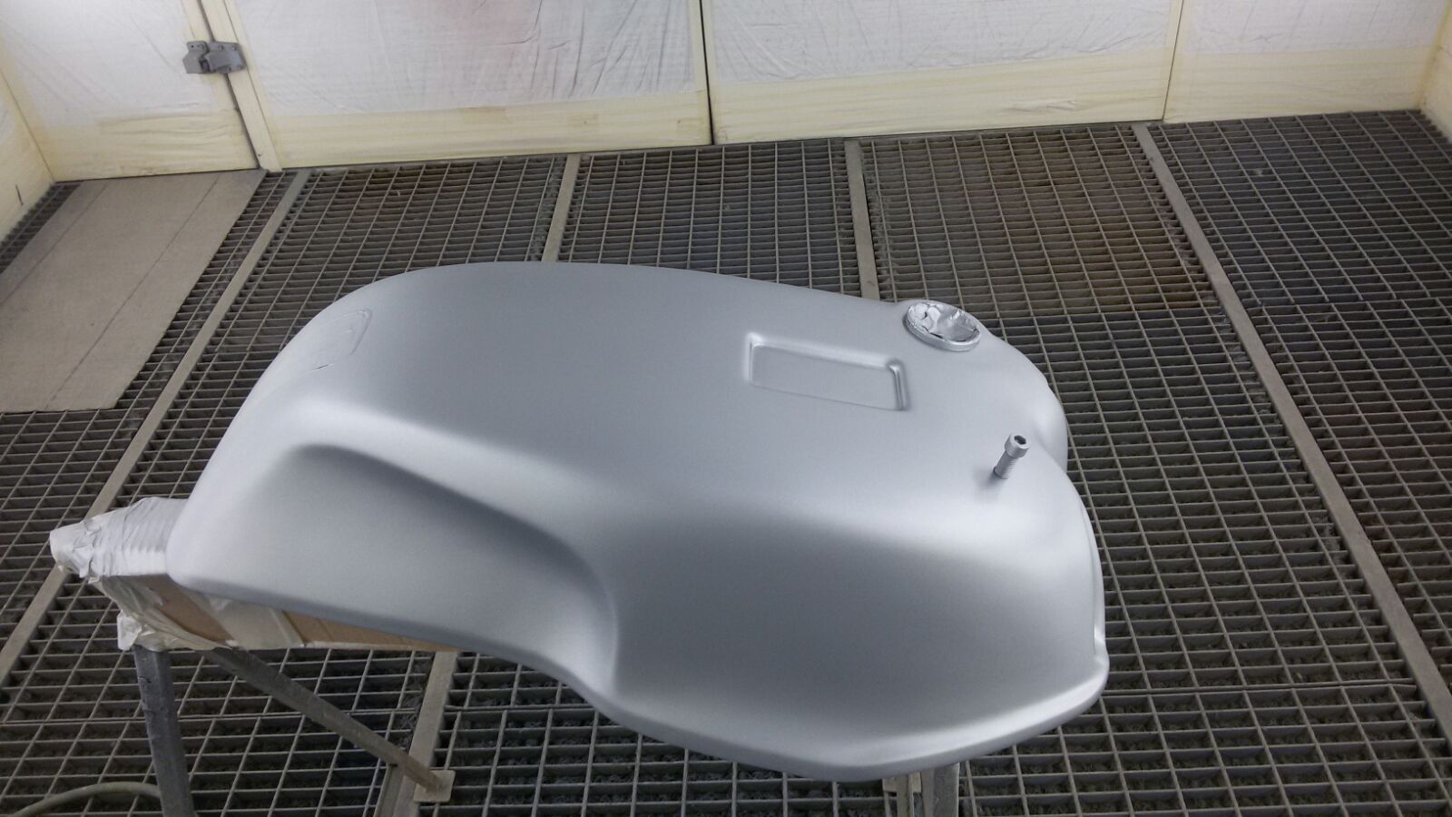

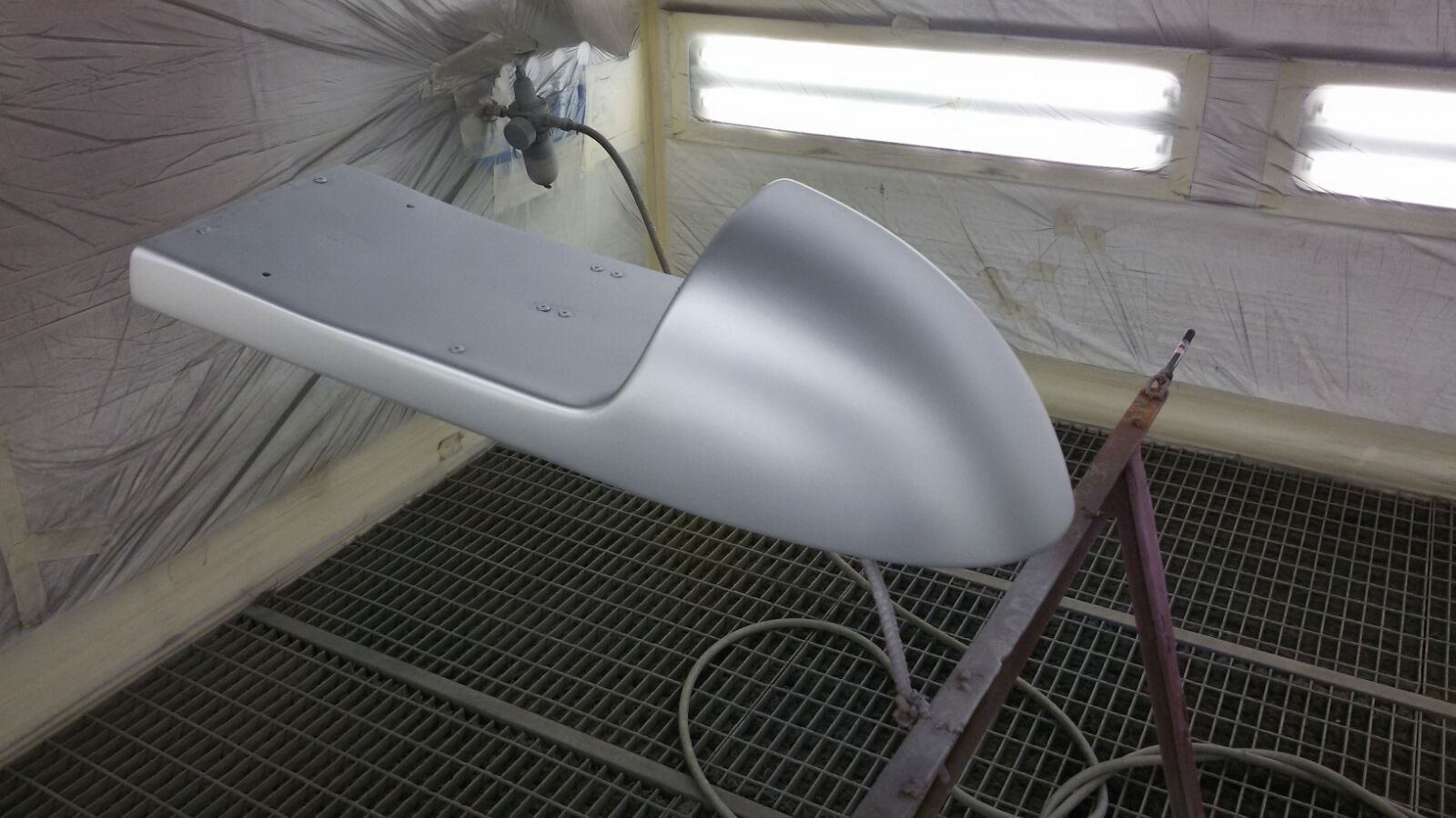

Piccolo trucco per una certeggiatura perfetta prima di verniciare: dare una spuzzata sui pezzi pronti per essere carteggiati , con diluente e qualche goccia di vernice nera , si crea una pellicola più scura detta spia , che si ti fà vedere benissimo dove non si carteggia bene.
in forno!!!

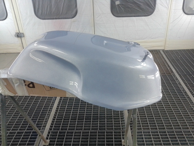

Verniciatura fatta!
Aggiornamenti!!!
in forno!!!
Verniciatura fatta!
Cita da thomas betti su 08/12/2015, 18:23quote:
Originally posted by rest
Grandeeeeeeeeee. Molto bello. Ci metti qualche grafica o adesivo?rest
Ci metteró solo un adesivo honda con Ala gialla anni 70! almeno per ora la voglio sobria credo!
Cita da 583 su 08/12/2015, 18:54bel lavoro Thomas, ma preferisco di gran lunga il serbatoio lucido.
ma naturalmente è solo la mia opinione.
saluti
saluti
Cita da thomas betti su 08/12/2015, 19:12[quote]Originally posted by 583
saluti
[/quote
Ero indeciso ma alla fine una decisione bisogna prendere. Ora sono in po curioso -preoccupato . Vedere come staranno i vari pezzi ora che sono pronti.... speriamo
saluti
[/quote

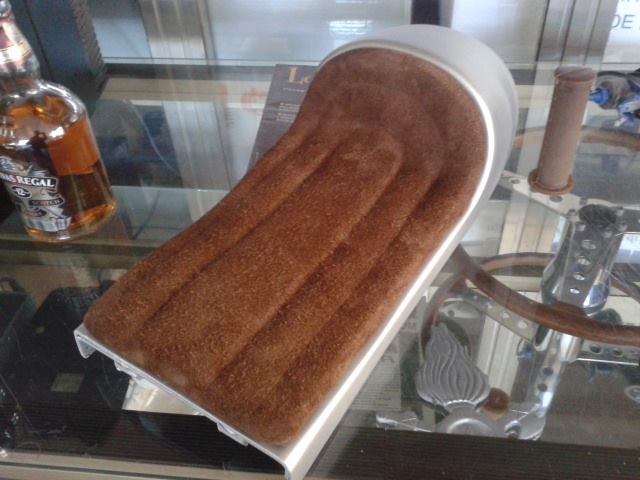

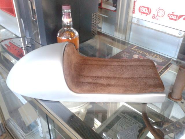

Cita da thomas betti su 11/12/2015, 10:09Trovo al volo due minuti per farvi vedere la sella appena fatta!
Cita da vik1971 su 11/12/2015, 11:22quote:
Molto bella;
peccato che quando il camoscio si consuma, diventa lucido..
vik
Molto bella;
