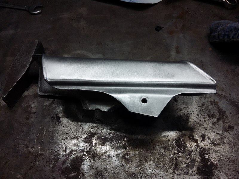

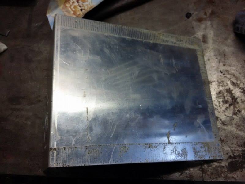

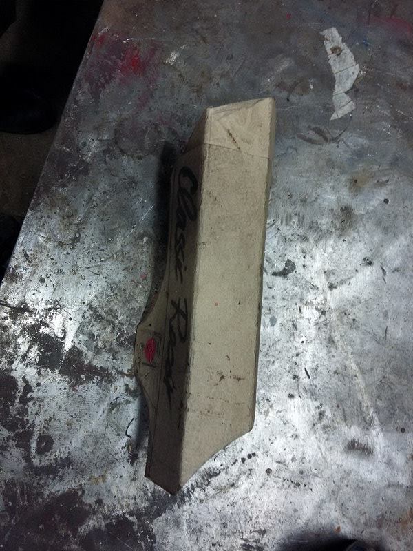

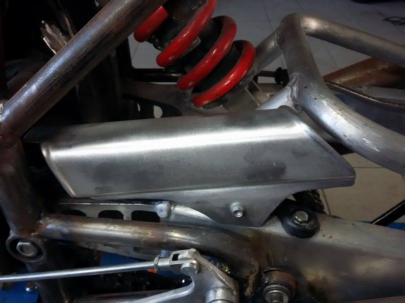

Cita da thomas betti su 12/11/2015, 10:08Primo approccio come battilastra....proviamo a fare il paracatena!!!! senza sapere la tecnica armato di martello, martellino morsa e sbarre di ferro provo....
Foglio di alluminio trovato in garage
modello di carta
lato internolato esterno
montato!
modello di carta
lato interno
lato esterno
montato!
Cita da Nico su 12/11/2015, 19:54caspita, complimenti!! per essere il primo pezzo sembra fatto da un professionista.
pure la bordatura! come l''hai realizzata?
Cita da thomas betti su 13/11/2015, 10:39[quote]Originally posted by Nico
pure la bordatura! come l''hai realizzata?grazie ! non credevo nemmeno io che mi potesse venire così bene, per la bordatura ho usato una piattina e martello!
