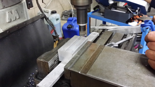

Cita da Doghi29 su 10/12/2014, 09:57ecco le foto dei lavori fatti in queste notti..
ho messo pure alcuni passaggi durante la lavorazioneDoghi29

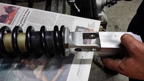

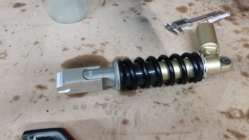

Cita da Doghi29 su 10/12/2014, 10:06prolunghe e fissaggio del mono sia sul telaio che sul forcellone
queste sono le prolunghe che vanno all''interno del telaio
