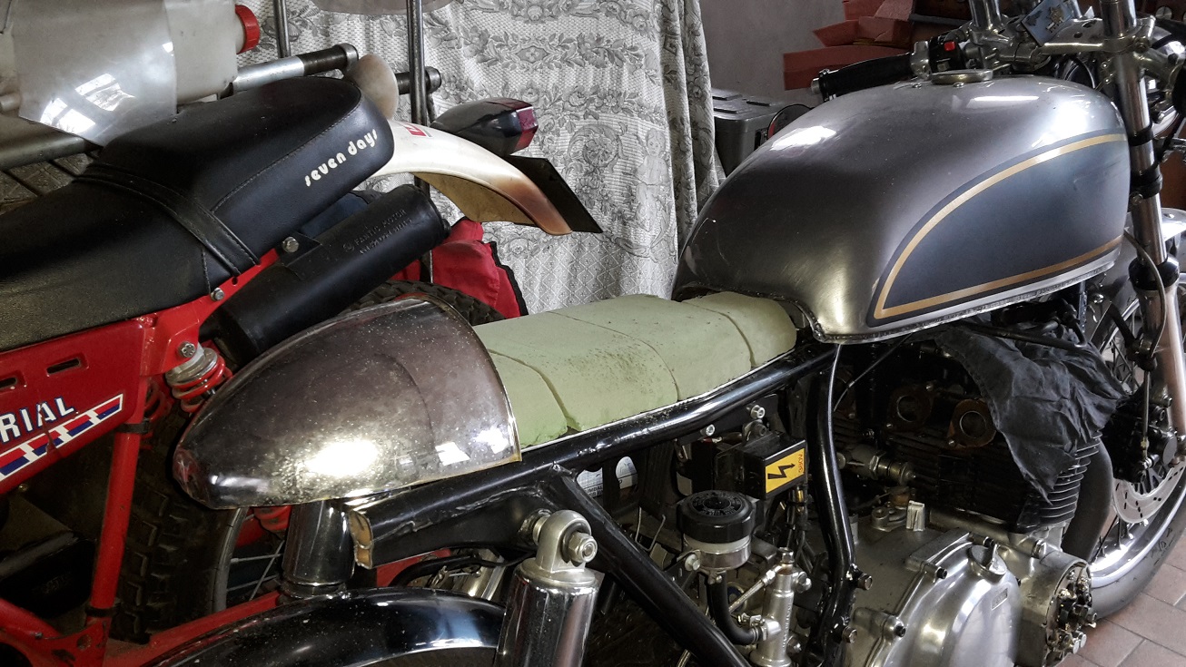

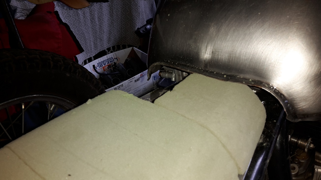

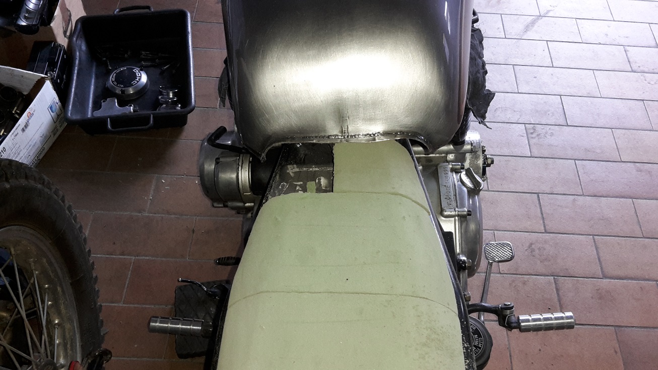

cmq tornando a noi, ho provato a raccordare in più modi la sella al serbatoio come mi avevate suggerito... però non esce un bel effetto, il motivo è perchè la sella è molto stretta e di conseguenza se la faccio salire seguendo la linea del serbatoio restano due buchi da entrambi i lati e fanno cagare, se avessi creato una sella più larga come il serbatoio allora si che il discorso ci stava,
posto qualche foto per capire meglio il discorso contorto che ho appena fatto
diciamo che la vecchia suzuki anche se non è paragonabile in niente alla nuova triumph ha quel qualcosa che mi emoziona quando la uso... sarà l''aspirazione dei carburatori,il rumore anni 80,la scomodità in generale... ..vediamo se il 2016 sarà l''anno buono!
Cita da Nico su 14/12/2015, 18:11Non c''è alternativa: allarga la sella.
Sarà più comoda è meglio raccordata con il serbatoio
Cita da Nico su 14/12/2015, 20:22guarda che dicevo sul serio.
io l''allargherei per raccordarla con il serba, almeno nella parte anteriore, non è così difficile da fare
